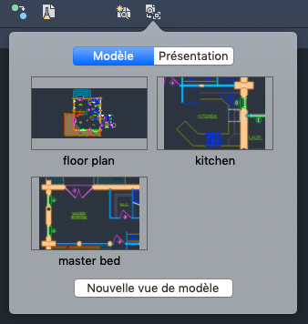

  6. Cliquez sur la galerie Vue dans la barre d'outils.
    La galerie Vue s'ouvre et affiche les vues enregistrées précédemment.
  7. Sélectionnez la vue que vous voulez insérer dans la présentation.
  8. Indiquez l'emplacement de la vue.

Créer à partir de la galerie Vue
  1. Sélectionnez l'onglet de présentation pour passer à la présentation dans laquelle vous souhaitez créer la fenêtre de présentation.
  2. Cliquez sur la galerie Vue dans la barre d'outils.
  3. Cliquez sur Insérer une nouvelle vue de modèle.
    Le dessin bascule temporairement vers l'espace objet afin que vous puissiez définir la vue.
  4. Spécifiez les angles de la vue et appuyez sur Entrée.
  5. Indiquez l'emplacement de la vue.
