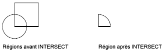

La commande INTERSECT permet de créer un solide 3D en conservant uniquement la partie commune à deux régions, surfaces ou solides 3D existants ou plus. Si vous sélectionnez un maillage, vous pouvez le convertir en solide ou en surface avant de terminer l'opération.
Vous pouvez extruder des profils 2D et les faire se couper pour créer un modèle complexe avec efficacité.
Le jeu de sélection peut contenir des régions, des solides et des surfaces situés sur un nombre quelconque de plans arbitraires. INTERSECT subdivise ce jeu de sélection en sous-ensembles et teste chacun d'eux en termes d'intersections. Le premier sous-ensemble contient tous les solides et toutes les surfaces du jeu de sélection. Le deuxième renferme la première région sélectionnée et toutes les régions coplanaires suivantes. Le troisième sous-ensemble comprend la prochaine région non coplanaire avec la première région et toutes les régions coplanaires suivantes ; et ainsi de suite jusqu'à ce que toutes les régions soient intégrées dans un sous-ensemble.
