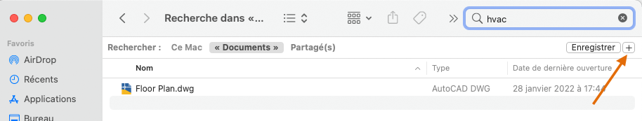

- Entrez une valeur dans la zone de recherche.
Par défaut, l'attribut de recherche est Nom.

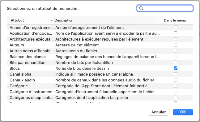

- Pour modifier les attributs de recherche affichés dans le menu déroulant, cliquez sur le signe plus situé sous la zone de recherche.

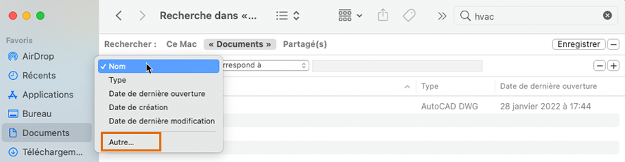

- Sélectionnez Autre dans la liste déroulante des attributs.
La liste des attributs de recherche disponibles s'affiche.
- Sélectionnez chaque attribut que vous souhaitez inclure dans le menu déroulant pour faciliter la sélection.
- Cliquez sur OK pour fermer la boîte de dialogue.

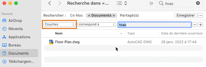

- Sélectionnez l'attribut de recherche sur lequel vous souhaitez effectuer la recherche, par exemple Blocs, Calques ou Présentations.
Les résultats de la recherche sont mis à jour pour inclure les dessins contenant la valeur de l'attribut sélectionné. Seuls les dessins enregistrés dans AutoCAD for Mac 2023 ou version ultérieure s'affichent dans les résultats de la recherche.
