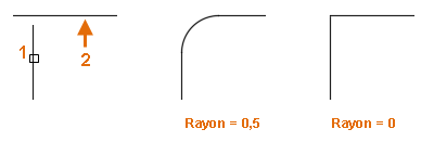

Définition du rayon du raccord
Le rayon du raccord détermine la taille de l'arc créé par la commande RACCORD, qui connecte deux objets sélectionnés ou les segments d'une polyligne 2D. Ce rayon de raccord s'applique à tous les nouveaux raccords jusqu'à ce que vous le modifiiez.
Remarque : Si le rayon de raccord est défini sur 0, les objets sélectionnés sont ajustés ou prolongés jusqu'à ce qu'ils se coupent ; aucun arc n'est créé. Si le rayon de raccord est défini sur 0, vous pouvez supprimer le segment d'arc séparant deux segments de ligne droite d'une polyligne 2D ou l'ensemble des segments d'arc de cette polyligne.

Ajout d'un raccord entre deux objets ou segments de ligne d'une polyligne 2D
  1. Cliquez sur l'onglet Dessin > le groupe de fonctions Modification > la liste déroulante Raccord > Raccord.
  2. Dans la zone de dessin, sélectionnez le premier objet ou segment de ligne constituant les points de tangence de l'arc à créer.
  3. Sélectionnez le deuxième objet ou segment de ligne.
Conseil : Dans l'invite principale de la commande RACCORD, utilisez l'option Multiple pour poursuivre l'ajout de raccords après la sélection des deux premiers objets ou segments de ligne. Si l'option Multiple n'est pas sélectionnée, la commande prend fin lorsque vous sélectionnez le second objet ou segment de ligne.
