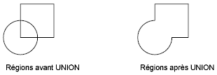

Vous pouvez combiner plusieurs solides 2D, surfaces ou régions 3D pour former un solide 3D, une surface ou une région composée. Les objets à combiner doivent être de même type.
Utilisation de la commande UNION avec des surfaces

Le jeu de sélection peut contenir des objets situés sur un nombre quelconque de plans arbitraires. Pour les objets mixtes, les jeux de sélection sont divisés en sous-jeux joints séparément. Les solides sont regroupés dans le premier sous-ensemble. La première région sélectionnée et toutes les régions coplanaires suivantes sont regroupées dans le deuxième jeu, etc.
Le solide composé obtenu inclut le volume de tous les solides sélectionnés. Chaque région composée résultante intègre l'aire de toutes les régions d'un sous-ensemble.
