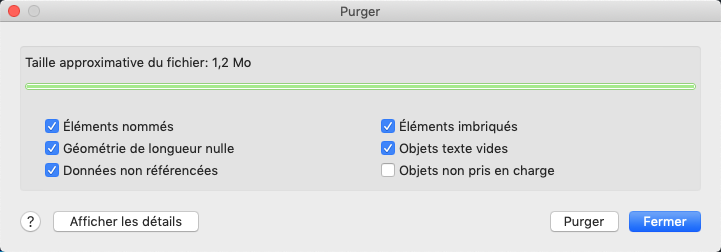

Boîte de dialogue Purger
Supprime du dessin les éléments non utilisés, comme les calques ou les définitions de blocs. Affiche les éléments qui peuvent être purgés.
PURGER (commande)
Barre d'outils : Purger

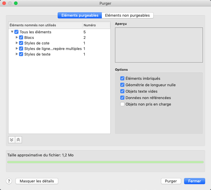

Par défaut, tous les éléments nommés sont sélectionnés pour être purgés. Cliquez sur Afficher les détails pour sélectionner des catégories ou des éléments individuels à purger.
Vues de la boîte de dialogue Purger
Deux vues sont disponibles dans la boîte de dialogue Purger :
Éléments purgeables
Répertorie les éléments du dessin courant pouvant être purgés dans le volet de l'arborescence situé sur la gauche. Des éléments supplémentaires peuvent être supprimés du dessin, sous le volet Purger les objets sans nom sur le côté droit de la boîte de dialogue.
Eléments nommés non utilisés
Dresse la liste des objets non utilisés dans le dessin en cours, qui peuvent être purgés. Sélectionnez une catégorie pour purger tous les éléments qui y appartiennent. Cliquez sur la flèche pour afficher la liste des éléments individuels de cette catégorie. Quand vous développez une catégorie, vous pouvez sélectionner ou désélectionner des éléments individuels.

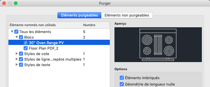

Aperçu
Mettez en surbrillance un élément individuel dans Eléments nommés non utilisés pour afficher un aperçu.
Remarque : Tous les éléments ne peuvent pas être prévisualisés dans un aperçu.
Options
Eléments imbriqués
Supprime tous les objets nommés inutilisés contenus dans (ou référencés par) d'autres objets nommés inutilisés.
Géométrie de longueur nulle
Supprime les objets de géométrie de longueur nulle (lignes, arcs, polylignes, etc.) dans les objets non-blocs.
Objets texte vide
Supprime les objets textmult et texte qui ne contiennent que des espaces (aucun texte) dans les objets non-blocs.
Remarque : La commande PURGER ne supprime pas la géométrie de longueur nulle ni les objets texte et texte multiligne vides des blocs ou des calques verrouillés.
Données non référencées
Effectue une analyse du dessin et supprime les données de style de ligne DGN obsolètes à l'ouverture de la boîte de dialogue Purger.

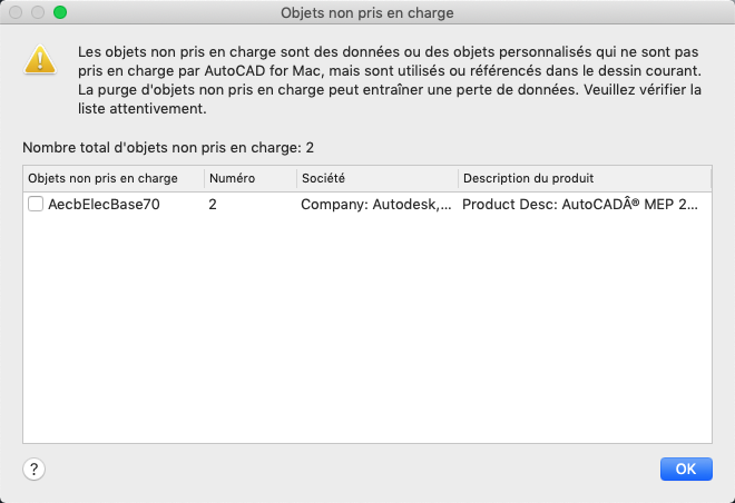

Objets non pris en charge
Supprime les données ou les objets personnalisés non pris en charge par AutoCAD for Mac, mais utilisés ou référencés dans le dessin actuel. Quand vous sélectionnez l'option Purger, une boîte de dialogue vous indique les objets non pris en charge référencés dans le dessin.
Remarque : Le fait de purger des objets non pris en charge peut entraîner une perte de données. Vérifiez la liste des objets non pris en charge avec soin.

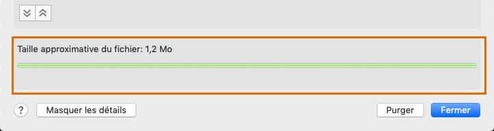

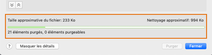

Taille du fichier, A propos de
Le volume maximal dont vous pouvez réduire la taille du dessin vous est indiquée au début.
Lorsque vous sélectionnez des éléments et que vous cliquez sur Purger, le volume dont votre fichier de dessin a été réduit et le volume que vous pouvez encore purger sont affichés.

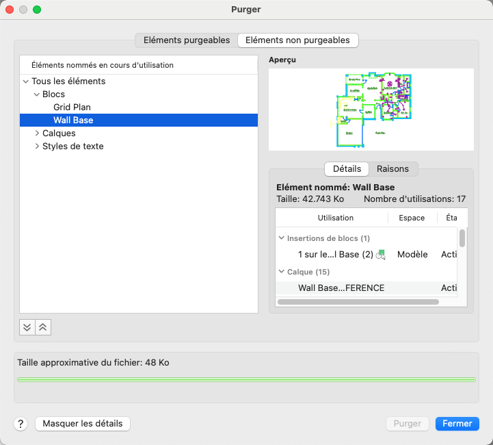

Eléments non purgeables
Prévisualisez les objets que vous ne pouvez pas purger et recherchez ces objets dans votre dessin.
Éléments nommés en cours d'utilisation
Dresse la liste des objets utilisés dans le dessin en cours et qui ne peuvent pas être purgés.
La plupart de ces objets sont actuellement utilisés dans le dessin ou constituent des éléments par défaut qui ne peuvent pas être supprimés. Lorsque vous sélectionnez un objet nommé, la raison pour laquelle il ne peut pas être purgé est indiquée.
Aperçu
Affiche un aperçu de l'élément sélectionné dans l'arborescence en cliquant sur son nom.
Détails
Affiche des informations sur la taille et l'emplacement de l'objet, ainsi que le nombre total de ces objets dans votre dessin.
Choix des objets
Ferme la boîte de dialogue Purger, sélectionne les objets non purgeables et effectue un zoom avant sur ceux-ci.
Raisons
Affiche des informations sur la raison pour laquelle vous ne pouvez pas purger l'élément sélectionné.

Afficher/Masquer les détails
Permet de basculer entre la version détaillée de la boîte de dialogue, qui contient la liste des éléments pouvant être purgées et l'aperçu, et la version simple, qui comporte une case pour purger tous les éléments nommés. L'état de la boîte de dialogue est conservé d'une session à l'autre dans AutoCAD.
Purger
Purge les éléments sélectionnés.
