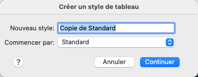

Boîte de dialogue Créer un nouveau style de tableau
Indique le nom du nouveau style de tableau et spécifie le style de tableau existant sur lequel sera basé le nouveau style de tableau.

Nouveau style
Attribue un nom au nouveau style de tableau.
Commencer par
Indique un style de tableau existant dont les paramètres constituent le paramétrage par défaut du nouveau style de tableau.
Continuer
Affiche la boîte de dialogue Nouveau style de tableau, qui permet de définir le nouveau style de tableau.
