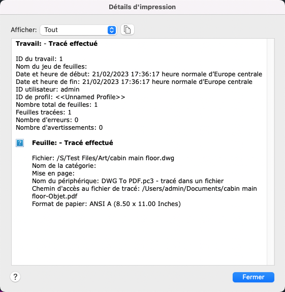

Boîte de dialogue Détails d'impression
Affiche des informations relatives aux tâches de tracé et de publication exécutées lors de la session courante.
AFFRAPPORTRACE (commande)
Liste d'options
Les options suivantes s'affichent.
Vue
Indique ce qui est affiché à l'écran. Vous pouvez également cliquer avec le bouton droit sur la zone de détails, puis cliquer sur Afficher les erreurs uniquement ou sur Tout afficher pour modifier ce paramètre.
Tout
Affiche des informations relatives à toutes les tâches d'impression et de publication exécutées et aux feuilles concernées par ces tâches.
Erreurs
Répertorie les erreurs survenues lors de l'exécution des tâches d'impression ou de publication.
Copier vers le Presse-papiers
Copie tout le texte sélectionné dans le presse-papiers.
Zone Détails
Répertorie les détails des tâches d'impression et de publication exécutées.
