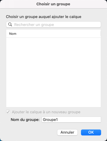

Boîte de dialogue Choisir un groupe
Ajoute les références aux calques sélectionnés dans un groupe de calques spécifié.
CALQUES (commande)
Menu : Format  > Calques : Sélectionner des calques  > Cliquer avec le bouton droit de la souris  > Déplacer vers le groupe
Liste d'options
Les options suivantes s'affichent.
Choisir un groupe auquel ajouter le calque
Répertorie les groupes de calques auxquels vous pouvez ajouter les calques sélectionnés.
Rechercher un groupe
Filtre la liste des groupes de calques par nom, à mesure que vous saisissez des caractères.
Liste des groupes de calques
Répertorie tous les groupes de calques du dessin courant ou les groupes de calques correspondant aux caractères entrés dans la zone de texte Rechercher un groupe.
Ajouter le calque à un nouveau groupe
Ajoute les calques sélectionnés dans la palette Calques au nouveau groupe de calques.
Nom du groupe
Indique le nom du nouveau groupe de calques.
