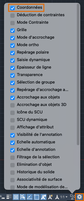

Remarque : Si les coordonnées ne sont pas affichées sur la barre d'état, sélectionnez Coordonnées dans les paramètres de la barre d'état.
