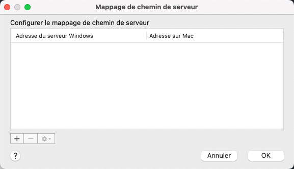

Lorsque les dessins principaux sont sur un ordinateur local et les références sur des serveurs, vous devez résoudre les références à l'aide de la boîte de dialogue Mappage de chemin de serveur.
Pour résoudre les références externes :
  1. Ouvrez un dessin principal situé sous Mac et ses XREFs enregistrées sous Windows.
  2. La boîte de dialogue Références s'ouvre.
  3. Cliquez sur le panneau Mappage de chemin de serveur Mac et Windows.
  4. La boîte de dialogue Mappage de chemin de serveur s'ouvre.
  5. Cliquez sur le bouton + pour ouvrir la nouvelle boîte de dialogue Mappage de chemin de serveur.
  6. Cliquez sur le menu déroulant pour sélectionner l'adresse de la XREF manquante sur le serveur Windows et cliquez sur OK.
  7. Cliquez sur OK dans la boîte de dialogue Mappage de chemin de serveur.
La référence manquante s'affiche désormais dans le dessin et le chemin s'affiche dans le champ Chemin enregistré de la boîte de dialogue Gestionnaire des références.
