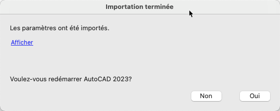

    La boîte de dialogue s'affiche.
  5. Cliquez sur Afficher le rapport pour afficher les détails des fichiers importés.
  6. Cliquez sur Oui pour redémarrer AutoCAD.
