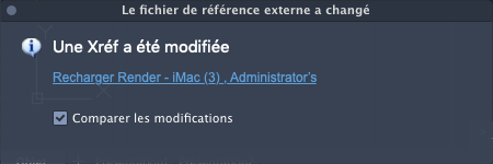

Si un dessin référencé a été modifié, un message-bulle s'affiche en bas à gauche de la fenêtre de l'application.
Cochez la case Comparer les modifications pour afficher les différences en surbrillance dans le dessin courant. Cliquez ensuite sur le lien dans le message-bulle pour recharger la Xréf modifiée. Le viseur comparaison de références croisées s'affiche automatiquement. Toute modification apportée au dessin référencé ou au dessin comparé est mise en surbrillance à l'aide de nuages de révision. Lorsque vous fermez la comparaison, la Xréf est rechargée.

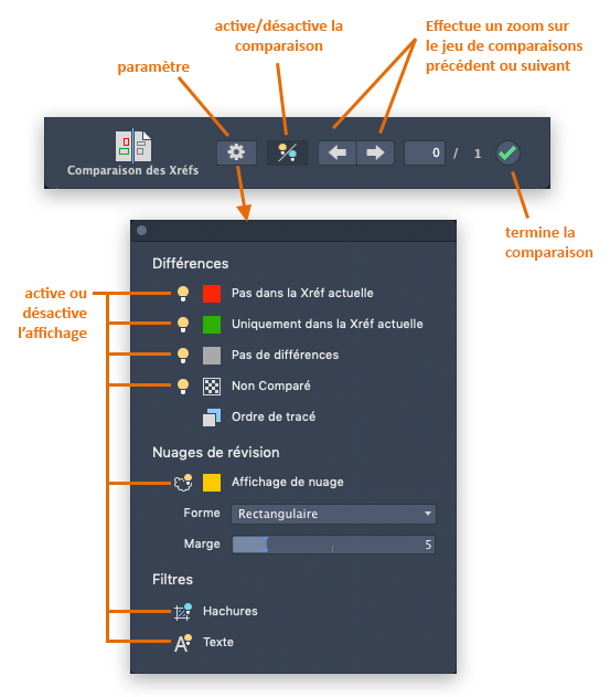

Vous pouvez également comparer les modifications apportées aux Xréfs dans la palette Gestionnaire des références. Cliquez avec le bouton droit de la souris sur le nom de la Xréf et sélectionnez l'une des options du menu Comparer :

XREFCOMPARAISON : compare une Xréf attachée à l'état le plus récent du fichier de dessin référencé.
FERMEXREFCOMPARAISON : ferme la barre d'outils de comparaison des Xréfs et met fin à la comparaison.
XREFSUIVANTECOMPARAISON : effectue un zoom sur le jeu de modifications suivant du résultat de la comparaison des Xréfs.
XREFPRECCOMPARAISON : effectue un zoom sur le jeu de modifications précédent du résultat de la comparaison des Xréfs.
