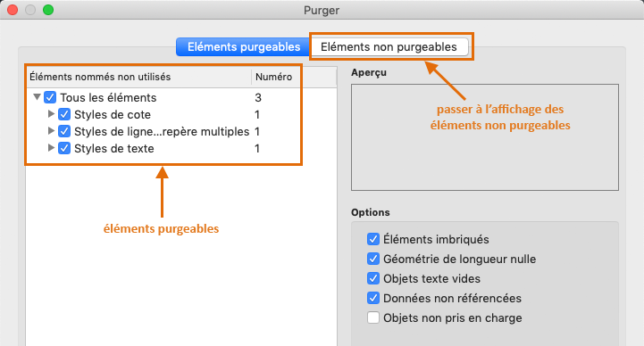

Eléments non purgeables
La boîte de dialogue PURGER affiche les objets qui ne peuvent pas être purgés. Vous pouvez basculer entre l'affichage de la liste des éléments purgeables et des éléments non purgeables.

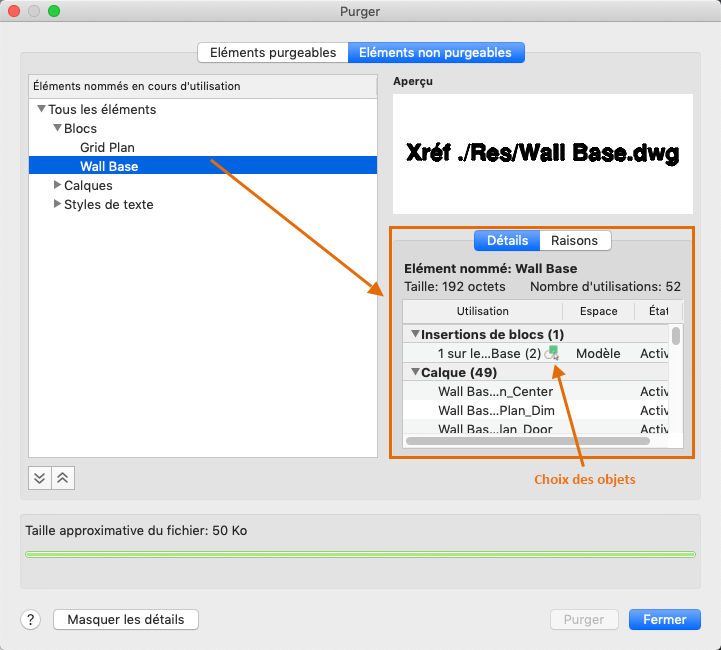

Pour les objets qui ne peuvent pas être purgés, la boîte de dialogue offre des informations améliorées comme indiqué ci-dessous, y compris le nombre d'objets présents sur chaque calque, ainsi que leur impact sur la taille du fichier. Le bouton Sélectionner des objets dans l'illustration ci-dessous ferme la boîte de dialogue, sélectionne les objets et effectue un zoom sur les objets spécifiés qui ne peuvent pas être purgés.

PURGER : supprime du dessin les éléments non utilisés, comme les calques ou les définitions de blocs. Affiche les éléments qui peuvent être purgés et recherche les objets du dessin qui ne peuvent pas l'être.
