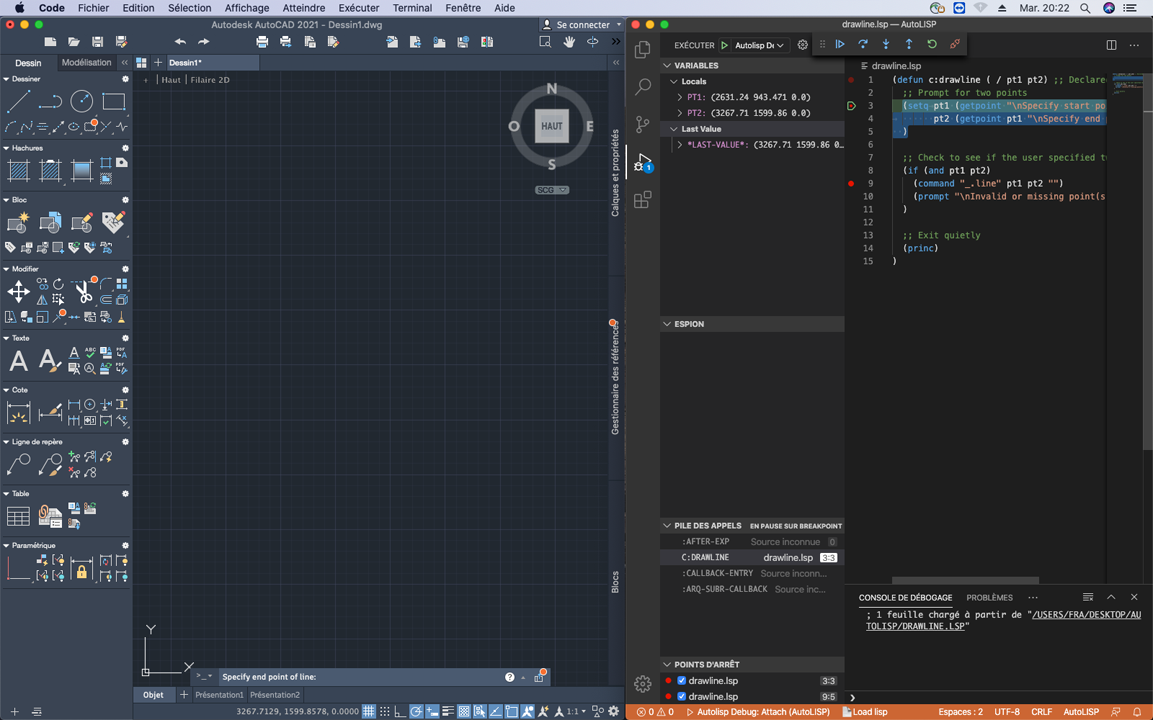

Une nouvelle extension AutoLISP a été publiée à des fins d'utilisation avec VS Code. Elle vous permet de modifier et de déboguer des fichiers AutoLISP (LSP) avec AutoCAD.
L'extension AutoLISP vous permet d'effectuer les opérations suivantes :
- Créer et modifier des fichiers LSP à l'aide de fonctions telles que Saisie automatique et Extraits de code
- Formater toutes les instructions de code d'un fichier LSP ou celles sélectionnées
- Ajouter des espions et des points d'arrêt lors du débogage d'un fichier LSP
- Exécuter des instructions de code AutoLISP et des commandes AutoCAD dans la console de débogage
