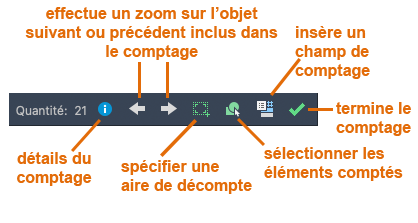

Lorsque vous êtes dans un décompte actif, le viseur Quantité s'affiche en haut de la zone de dessin. Le viseur Quantité comprend le nombre d'objets et de problèmes, ainsi que d'autres commandes permettant de gérer les objets comptés.
L'icône de détails du comptage varie selon que le nombre en cours contient des erreurs ou non. Cliquez sur ou sur pour ouvrir la palette Nombre et afficher plus de détails.

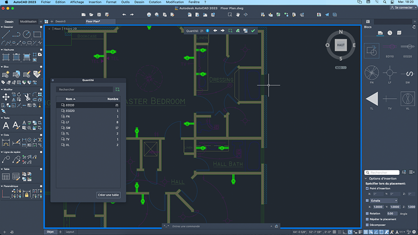

Compter tous les blocs
  1. Sélectionnez Quantité dans la barre d'outils.
  2. Entrez E pour l'espace objet entier, puis appuyez sur la touche Entrée pour afficher la liste de tous les blocs.
    La palette Quantité affiche le nombre d'occurrences de chaque bloc sur le dessin.
  3. Cliquez sur un nom de bloc dans la palette pour mettre en surbrillance toutes les occurrences de ce bloc dans le dessin.
  4. Cliquez avec le bouton droit de la souris sur un nom de bloc pour filtrer en fonction de certaines propriétés.
