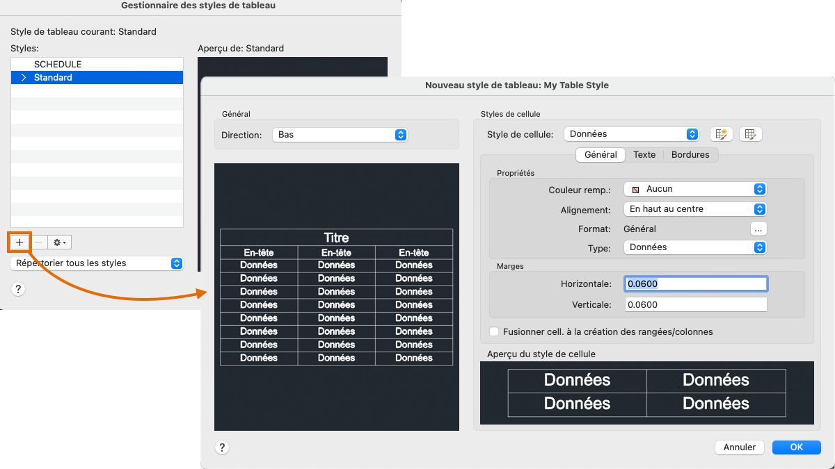

  1. Cliquez sur l'onglet Dessin > groupe de fonctions Tableau ou entrez STYLETABLEAU sur la ligne de commande.
    Les styles de tableau existants pour le dessin courant sont répertoriés dans la boîte de dialogue Gestionnaire des styles de tableau.
  2. Effectuez l'une des opérations suivantes :
    • Pour créer un style de tableau, cliquez sur .
    • Sélectionnez le style de tableau à modifier, cliquez avec le bouton droit de la souris et choisissez Modifier.
      La boîte de dialogue Nouveau style de tableau ou Modifier le style de tableau s'affiche.

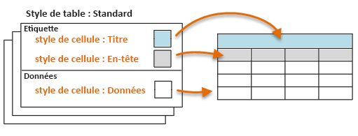

  3. Sélectionnez le style de cellule dans la liste déroulante.
    Il existe trois styles de cellule par défaut : Titre, En-tête et Données.
  4. Mettez à jour les propriétés de ce style de cellule. Cliquez sur les onglets Général, Texte et Bordures pour afficher toutes les propriétés disponibles pour le style de cellule sélectionné.
  5. Cliquez sur OK pour enregistrer toutes les modifications apportées au style de tableau.
