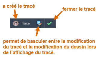

  3. Cliquez sur Fermer le tracé dans la barre d'outils Tracé.

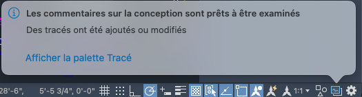

Lorsque vous ouvrez un dessin contenant un tracé, un message d'avertissement s'affiche.

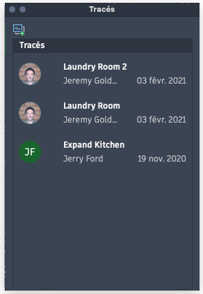

  1. Cliquez sur Afficher la palette Tracé dans le message d'avertissement ou sélectionnez le menu Fenêtre > Tracés.

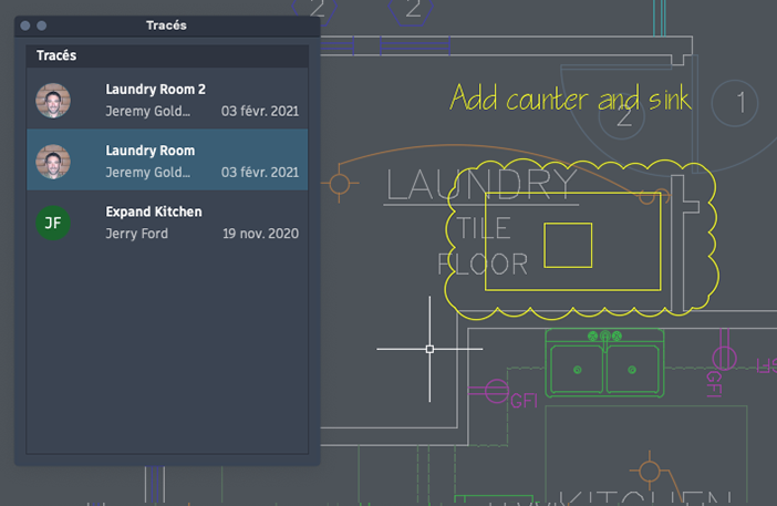

  2. Pour afficher un tracé existant ou y contribuer, sélectionnez l'un des tracés dans la palette.
  3. Lorsqu'un tracé est actif, le viseur Tracé est disponible.
  4. Pour contribuer au tracé actif :
    1. Si nécessaire, basculez en édition du tracé.
       : le mode d'édition est actif, cliquez pour passer en mode d'affichage
       : le mode d'affichage est actif, cliquez pour passer en mode d'édition
    2. Utilisez les commandes de dessin et de modification pour ajouter des annotations, du texte et une géométrie supplémentaire.

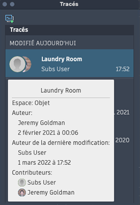

  8. Placez le curseur sur le tracé dans la palette pour afficher des détails, tels que les contributeurs.

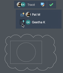

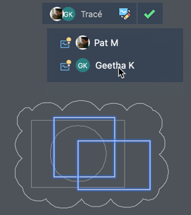

Contributions au tracé
Maintenant que plusieurs personnes peuvent contribuer à un tracé, cliquez sur l'avatar dans le viseur du tracé pour afficher la liste des contributeurs pour le tracé actif.
Si d'autres personnes ont contribué au tracé, vous pouvez effectuer les opérations suivantes :
Détails de l'objet du tracé
Placez le curseur sur un objet du tracé pour voir qui l'a ajouté au tracé.
