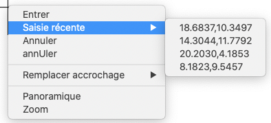

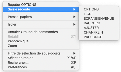

Répétez les commandes ou les entrées de commandes en utilisant la saisie récente dans le menu contextuel. Cliquez avec le bouton droit de la souris pour afficher un menu contextuel.
La saisie récente est désormais disponible dans le menu contextuel. Si aucune commande n’est active, le menu Saisie récente contient les commandes récentes. Si une commande est active, le menu contient des coordonnées récentes.
Utilisez la variable système INPUTHISTORYMODE pour contrôler le contenu et l’emplacement de l’historique des entrées utilisateur.
