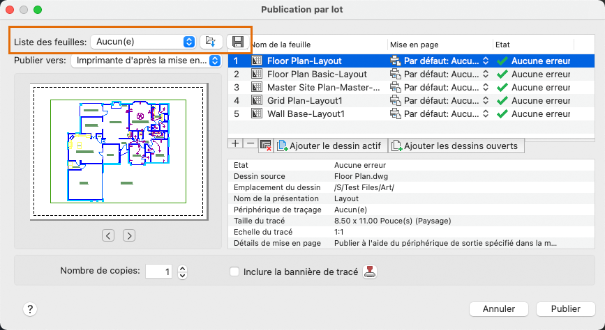

Lors de l'utilisation de la commande PUBLIER, vous pouvez désormais enregistrer la liste actuelle des dessins en tant que fichier DSD pour la réutiliser ou charger une liste de dessins à partir d'un fichier DSD enregistré.
pour créer le fichier .dsd qui peut être réutilisé lors de la prochaine publication.
pour sélectionner le fichier .dsd enregistré précédemment afin de restaurer la liste des dessins et présentations à publier.
Si vous entrez +PUBLIER sur la ligne de commande, vous pouvez sélectionner un fichier de description des jeux de dessins DSD (Drawing Set Descriptions) depuis une boîte de dialogue standard de sélection de fichiers. La boîte de dialogue Publier s'ouvre et affiche le jeu de dessins enregistré dans le fichier DSD.
