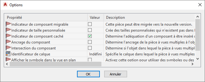

  1. Dans le navigateur de catalogue de composants, cliquez sur (Options).
    La boîte de dialogue Options s'affiche.
    Options (boîte de dialogue)
  2. Spécifiez les comportements à l'insertion pour le composant, puis cliquez sur OK.
    Pour obtenir une description de ces paramètres, reportez-vous à la rubrique Comportements à l'insertion d'un composant paramétrique.

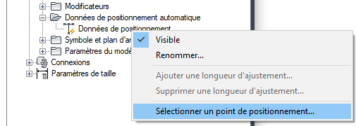

  3. Dans le navigateur de composants, développez Données de positionnement automatique, cliquez avec le bouton droit de la souris sur Données de positionnement, puis choisissez Sélectionner un point de placement.
    Option Sélectionner un point de placement dans le menu contextuel Données de positionnement
  4. Spécifiez le point de placement (ou point d'insertion) sur le modèle du composant pour la pièce à vues multiples.
    Un point de placement s'affiche à l'endroit sélectionné.
