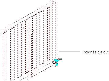

Cliquez sur la poignée d'ajout d'une connexion de radiateur.
