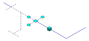

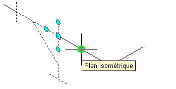

Pour... | Action... |
faire pivoter le symbole de 90 degrés à partir de son point de base, dans le plan isométrique actuel | cliquez sur une poignée de rotation jusqu'à obtenir l'orientation désirée. |
changer le symbole de plan isométrique (gauche, supérieur et droit) | cliquez sur la poignée de plan isométrique jusqu'au plan désiré. |
Plan isométrique supérieur (avant rotation)
Plan isométrique supérieur (après rotation à 180°)
Plan isométrique gauche (avant rotation de plan isométrique)
Plan isométrique supérieur (après rotation de plan isométrique)
