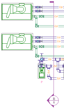

  1. Ouvrez la vue générale pour y ajouter le symbole de coupe.
  2. Dans la palette d'outils d'annotation, cliquez sur l'outil de symbole de coupe.
    Remarque : Vous pouvez aussi utiliser l'onglet de ruban Annoter et la liste déroulante Repères de vue pour rechercher les outils de symbole de coupe.
  3. Dans la zone de dessin, indiquez les points de la ligne de coupe.
    La ligne de coupe définit un côté du contour de dessin.
  4. A l'emplacement où vous souhaitez ajouter la marque, appuyez sur la touche Entrée.

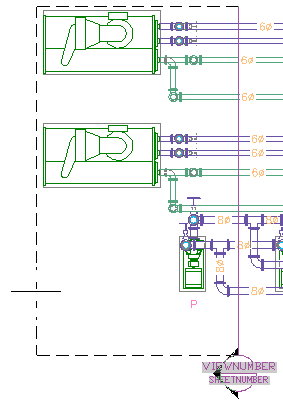

  5. Indiquez les étendues de la coupe. Les composants du dessin situés entre les étendues de coupe sont inclus dans le nouveau dessin de vue en coupe.
  6. Dans le champ Nom de la nouvelle vue d'espace objet de la boîte de dialogue Placer le repère de vue, indiquez le nom à afficher dans le symbole de cartouche de la nouvelle vue en coupe.
  7. Vérifiez que l'option Créer une coupe/élévation est activée.
  8. Dans le champ Echelle, spécifiez l'échelle de dessin de la vue de détail.

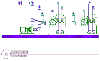

  18. Pour afficher le nouveau dessin de vue en coupe, cliquez deux fois dessus dans l'onglet Vues du navigateur du projet.
  19. Le zoom s'étend de manière à afficher le contenu du dessin.
    Les dessins de référence s'affichent dans une vue en plan. La vue en coupe se trouve au point spécifié dans le dessin de vue générale. Les calques correspondant aux différents objets de dessin sont conservés dans la vue en coupe. Le numéro de coupe et le symbole de cartouche sont renseignés lors du placement de la vue en coupe sur une feuille.
