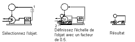

Il existe deux manières de redimensionner un symbole schématique avec un facteur d'échelle. Vous pouvez définir un facteur d'échelle basé sur les unités du dessin en cours, à partir d'un point de base et d'une longueur que vous spécifiez. Vous pouvez également saisir directement un facteur d'échelle.
Le redimensionnement d'un symbole schématique à l'aide d'un facteur d'échelle modifie les cotes du symbole sélectionné sans altérer son rapport de linéarité. Un facteur d'échelle supérieur à un agrandit le symbole. Un facteur d'échelle inférieur à un rétrécit le symbole.
Par exemple, pour réduire la taille d'un symbole schématique de moitié en le mettant à l'échelle avec un facteur égal à 0.5, suivez la procédure suivante. Le nombre entre parenthèses se rapporte à l'illustration de l'étape correspondante.
. L'objet sélectionné est redimensionné (3).
Redimensionnement d'un symbole schématique avec un facteur d'échelle
