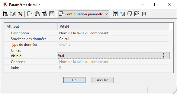

    La boîte de dialogue Editeur de propriétés s'affiche. Les paramètres de longueur d'insertion de connexion et de tolérance angulaire de mise en oeuvre s'affichent dans la configuration des paramètres basés sur les blocs, permettant de modifier les valeurs Stockage des données et Visibilité sous Attribut.
    Remarque : La longueur d'insertion de connexion et la tolérance angulaire de mise en oeuvre s'affichent uniquement pour les connexions de tuyau et non pour celles d'autres domaines.
    Boîte de dialogue Editeur de propriétés
  2. Pour ajouter des données personnalisées, sélectionnez Configuration des paramètres dans la liste accessible depuis la barre d'outils de la boîte de dialogue Editeur de propriétés, puis cliquez sur (Nouveau).
    La nouvelle boîte de dialogue Nouveau paramètre s'affiche.
  3. Sélectionnez un nouveau paramètre ou cliquez sur Données personnalisées 1 et entrez un nom, puis cliquez sur OK.
    Cela a pour effet d'insérer une nouvelle colonne de paramètre qui correspond à la dernière colonne. Il est possible que vous deviez faire défiler le contenu de l'écran pour voir la colonne ajoutée.
  4. Pour spécifier les attributs du paramètre, cliquez sur la cellule appropriée et sélectionnez ou entrez une nouvelle valeur.
    Vous pouvez changer le mode de stockage des données, le type de données, les unités, la visibilité et la description. Pour plus d'informations, reportez-vous à la rubrique Présentation des tailles de composant.
    Remarque : Le type de stockage par défaut pour l'attribut PrtSN (Nom de la taille du composant) est Table. Vous pouvez, cependant, en changer et opter pour le type Calcul. En définissant l'attribut PrtSN comme une valeur calculée, vous avez la possibilité de définir le nom de chaque taille de composant en fonction des valeurs des autres attributs (comme, par exemple, la hauteur et la largeur) et vous disposez d'options supplémentaires dans la page de l'onglet Blocs et noms de l'environnement de construction basé sur des blocs.
