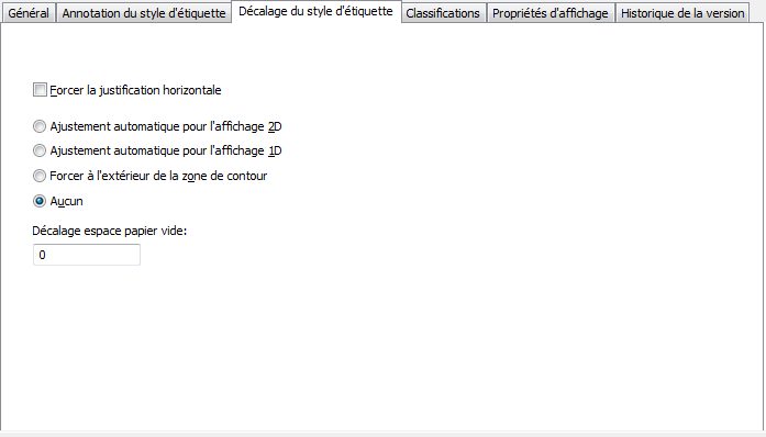

Les options de l'onglet Décalage du style d'étiquette permettent de spécifier le style de texte et la position de l'étiquette par rapport à la courbe.
Pour définir les propriétés de décalage de style d'étiquette
Option de décalage | Description |
Ajustement automatique pour l'affichage 2D | Cette option permet d'ajuster l'affichage de l'étiquette des objets à l'aide d'une configuration d'affichage en deux dimensions. |
Ajustement automatique pour l'affichage 1D | Cette option permet d'ajuster l'affichage de l'étiquette des objets à l'aide d'une configuration d'affichage en une seule dimension. |
Forcer à l'extérieur de la zone de contour | Cette option permet d'afficher l'étiquette au-dessus de la courbe. |
Aucun | Cette option permet d'insérer l'étiquette au point indiqué. |
Lorsqu'un décalage d'espace papier vide est spécifié pour une étiquette et que l'option Ajustement automatique pour l'affichage 2D est sélectionnée, le décalage est calculé à partir du bord extérieur de la courbe jusqu'au bas du texte.
Lorsqu'un décalage d'espace papier vide est spécifié pour une étiquette et que l'option Ajustement automatique pour l'affichage 1D est sélectionnée, le décalage est calculé à partir du trait d'axe de la courbe jusqu'au bas du texte.
