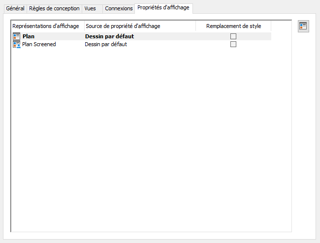

  2. Dans la boîte de dialogue Styles, cliquez sur l'onglet Propriétés d'affichage.
  3. Configurez les propriétés d'affichage :
    Pour... Action...
    modifier l'affichage des composants du style d'un objet, comme la visibilité, le calque ou la couleur Sélectionnez la représentation d'affichage, cliquez sur Remplacement de style et modifiez les propriétés d'affichage du composant.
    restaurer les paramètres par défaut de la représentation d'affichage Cliquez sur Remplacement de style pour effacer le remplacement.
    modifier les paramètres d'affichage spécifiques au style Sélectionnez la représentation d'affichage, cliquez sur Modifier les propriétés d'affichage, puis sélectionnez l'onglet Autre pour apporter les modifications. Cet onglet est accessible uniquement dans certaines représentations d'affichage.
