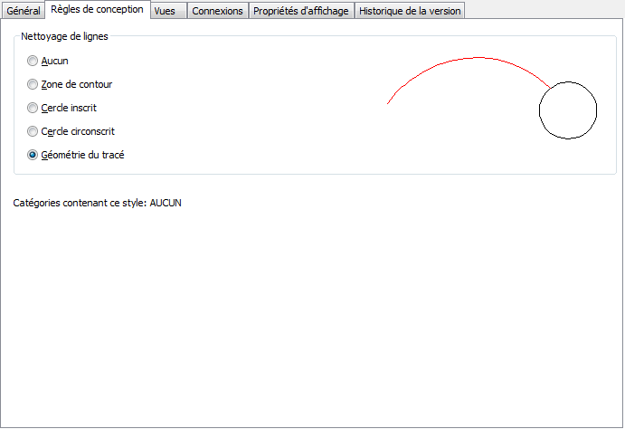

Pour définir les règles de conception d'un style
Les règles de conception d'un style déterminent la façon dont les lignes schématiques, les fils et les lignes de plomberie sont nettoyés lorsqu'ils sont reliés, respectivement, à des symboles schématiques, à des appareils ou des tableaux de distribution ou à des raccords de plomberie.
Pour spécifier les règles de conception d'un style pour le nettoyage de lignes

  2. Dans le volet gauche du Gestionnaire des styles, sélectionnez un style.
  3. Dans le volet droit, cliquez sur l'onglet Règles de conception.
  4. Sélectionnez une méthode de nettoyage pour les lignes schématiques, les fils ou les lignes de plomberie, selon le style :
    Pour terminer sur... Option
    le point de connexion
    Aucune
    l'arête d'une zone de contour masquée
    Zone de contour
    l'arête d'un cercle inscrit au sein d'une zone de contour masquée
    Cercle inscrit
    l'arête d'un cercle circonscrit en dehors d'une zone de contour masquée
    Cercle circonscrit
    l'arête
    Géométrie du tracé
  5. Cliquez sur OK.
    Le contenu existant qui utilise le style est automatiquement mis à jour. Par défaut, tout nouveau contenu utilise cette nouvelle méthode.
