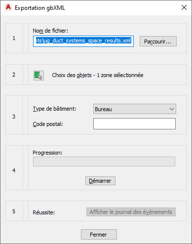

Dans AutoCAD MEP 2024 toolset, vous utilisez des espaces pour modéliser les surfaces intérieures des pièces, comme indiqué sous la rubrique Ajout d'espaces à un plan d'étage. Vous regroupez les espaces en zones représentant les zones réelles de chauffage et de refroidissement. Pour plus d'informations, reportez-vous à la rubrique Association d'espaces à des zones
Une fois les espaces créés et regroupés sous forme de zones, vous pouvez exporter les informations dans un fichier au format gbXML, comme suit.
Le cas échéant, faites défiler la liste pour trouver la commande.
