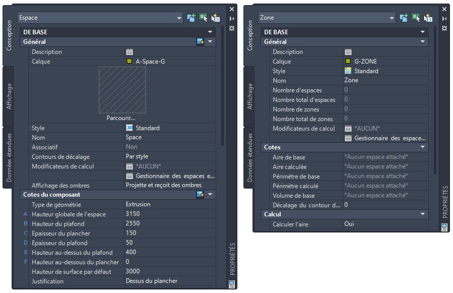

  4. Pour consulter les calculs, cliquez sur un espace ou une zone, puis cliquez sur l'onglet Données étendues de la palette des propriétés.
    Le résultat des calculs s'affichent sous DonnéesCalculéesEspacesIngénierie en ce qui concerne les espaces et sous DonnéesCalculéesZonesIngénierie pour les zones.
