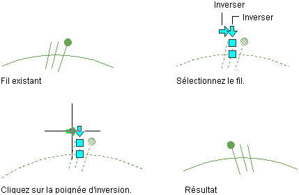

- Sélectionnez le fil.
- Cliquez sur la poignée d'inversion pour orienter les repères dans la direction indiquée par la flèche.
- Appuyez sur la touche Echap.
Remarque : Pour afficher ou masquer les repères définis sur les segments de fils et les flèches de renvoi, accédez aux propriétés d'annotation des styles de fils.
