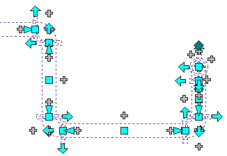

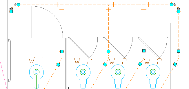

  1. Sélectionnez plusieurs objets à l'aide de l'option Sélectionner les branches raccordées.
    Exemple : sélection de branches raccordées dans une conduite de tuyau
    Exemple : sélection de branches raccordées dans une conduite de plomberie

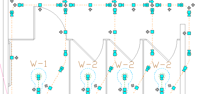

  4. Les exemples suivants illustrent les jeux de sélection filtrés par type de composant, où seuls les coudes de chaque conduite sont sélectionnés.
    Conduite de tuyauterie
    Conduite de plomberie
