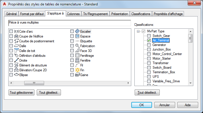

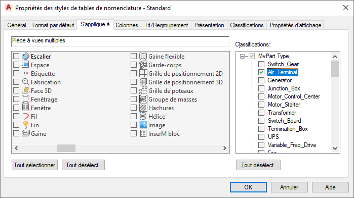

Les classifications permettent de trier les objets en créant des styles de classification contenant des valeurs personnalisées. Ces styles de classification sont stockés dans le style d'objet. Ils permettent d'afficher les objets et de les associer aux nomenclatures. AutoCAD MEP 2024 toolset classifie automatiquement les objets, tels que les pièces à vues multiples et les raccords. Dès lors, lorsque vous insérez un régulateur d'air dans le dessin, cet objet est catégorisé en tant que pièce à vues multiples associée au type Régulateur_Air. Vous pouvez ainsi créer une nomenclature contenant uniquement les régulateurs d'air (sans inclure l'ensemble des pièces à vues multiples du dessin).
La plupart des équipements du logiciel sont des pièces à vues multiples ; de nombreux styles de nomenclature d'équipement utilisent par conséquent des classifications afin de limiter les données affichées dans les tables de nomenclature aux données du type de composant souhaité.
