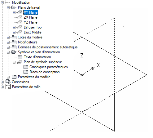

Lorsque vous sélectionnez un plan de travail dans le navigateur des composants, le plan de travail s'affiche en surbrillance dans la zone de modélisation.
Sélection du plan ZX
Les icônes des plans ZX et YZ ne sont pas accessibles (format ombré) et le plan XY constitue le seul plan de travail visible dans la zone de modélisation.
