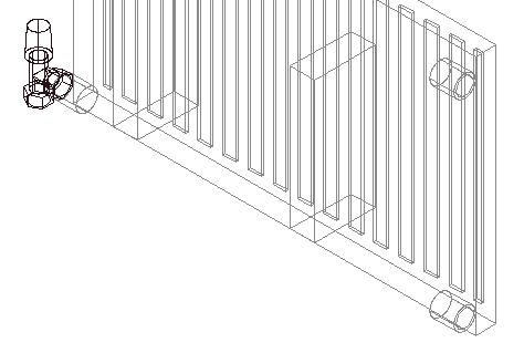

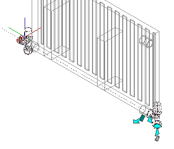

Pour placer un robinet sur une autre connexion et conserver l'alignement
  1. Sélectionnez la pièce à vues multiples du robinet de radiateur.
  2. Cliquez sur la poignée d'alignement sur le robinet ou le composant que vous souhaitez déplacer.
  3. Sélectionnez une autre connexion de radiateur pour aligner le robinet sélectionné.
    Cela a pour effet de déplacer la pièce à vues multiples tout en conservant l'alignement avec la position d'origine.
