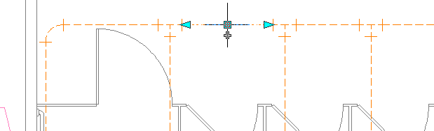

L'exemple suivant illustre une ligne de plomberie déplacée. Les raccords reliés à la ligne de plomberie sont inclus dans le déplacement. En revanche, tous les autres composants de la conduite demeurent à leur emplacement d'origine.
Poignée d'emplacement de l'objet de ligne de plomberie sélectionné

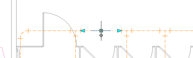

Nouvel emplacement indiqué

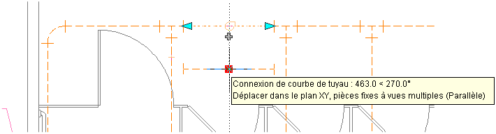

Résultat final
Les coudes raccordés à la ligne de plomberie ont été inclus dans le déplacement et la longueur des lignes de plomberie raccordées aux coudes a été modifiée. Le système est toujours raccordé.
