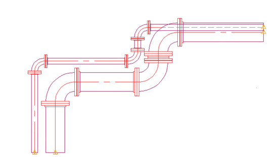

A propos de la correction d'un conflit de routage entre tuyaux parallèles
Lorsque vous utilisez la commande PARALLELROUTING, pour ajouter des tuyaux parallèles, vous risquez de spécifier un point ou une valeur de propriété qui génère un conflit entre deux des tuyaux en cours de routage. Cette situation se produit généralement lorsque vous avez spécifié un petit tournant ou une nouvelle élévation alors que le routage s'effectue sur des tuyaux avec des diamètres différents, comme illustré ci-après :
Si un conflit survient, une boîte de dialogue vous invite à le résoudre. Choisissez l'une des options suivantes :
