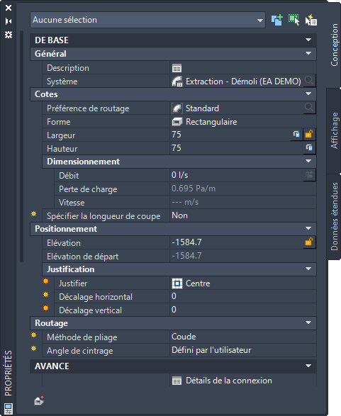

Par défaut, les propriétés avancées sont réduites. Pour les afficher, cliquez sur
(flèche vers le bas).
| Propriétés | Action | Sélections |
Détails de la connexion |
Cliquez sur |
Epaisseur du revêtement |
Entrez l'épaisseur de revêtement du segment de gaine. |
0 (par défaut) |
Pouvoir isolant |
Entrez l'épaisseur d'isolation du segment de gaine. |
0 (par défaut) |
| ***ID d'ingénierie attribué | Indique l'ID d'ingénierie du raccord de gaine utilisé pour la fabrication de la gaine. |
| Routage | Action | Sélections |
*Format de pente |
Spécifie le format de pente actuel. Le format de pente a une incidence sur la propriété de pente (par exemple, en tant que fraction, décimale ou pourcentage). Remarque : Cliquez sur
Formats de pente disponibles :
*Pente |
Spécifie une valeur de pente qui reflète le format de la pente. Remarque : Si vous modifiez la valeur de pente tout en ajoutant des composants de gaine supplémentaires à une conduite, un raccord est ajouté afin d'ajuster la pente.
0 (par défaut) |
*Raccord de branche |
Sélectionnez la combinaison de raccord que vous souhaitez utiliser lors de l'ajout d'une branche. |
| *Connexion Régulateur d'air/Gaine |
Indiquez la méthode de connexion de régulateurs d'air aux gaines. |
**Paramètres de raccord |
Cliquez sur |
*Préférences |
Cliquez sur |

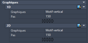

| **Graphiques | Action | Sélections |
| **Graphiques | Spécifie le motif de la gaine flexible Remarque : Pour plus d'informations, reportez-vous à la rubrique Dessin d'une gaine flexible.
