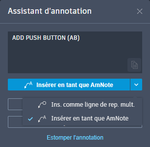

Utilisation de l'assistant d'annotations pour insérer du texte
L'assistant d'annotations identifie le texte de l'annotation importée qui peut être inséré dans le fichier de dessin sous forme de texte multiligne (TextMult) ou d'objet de ligne de repère multiple (Mleader), ou utilisé pour ajouter ou remplacer du texte existant dans le dessin.
  1. Après avoir importé une annotation, avec le tracé ouvert, activez les commandes TRACEENARRIERE et MARKUPASSISTMODE.
  2. Cliquez sur la bordure bleue en surbrillance d'une annotation de texte identifiée. Lorsque vous placez le curseur sur une annotation identifiée, l'icône de l’assistant d'annotations s'affiche.
    La boîte de dialogue l'assistant d'annotations s'ouvre.
  3. Sélectionnez l'une des options suivantes :
    • Insérer en tant que ligne de repère multiple. Lance la commande LIGNEDEREPMULT et insère le texte de l'annotation dans le dessin. Après insertion en tant que ligne de repère multiple, l'annotation s'estompe.
    • Insérer en tant que AmNote. Lance la commande AMNOTE et insère le texte de l'annotation dans le dessin. Après insertion en tant que note de ligne de repère, l'annotation s'estompe.
    • Insérer en tant que texte multiligne. Lance la commande TEXTMULT et insère le texte de l'annotation dans le dessin. Après l'insertion en tant que TextMult, l'annotation s'estompe.
    • Mettre à jour le texte existant. Utilise le texte de l'annotation pour ajouter ou remplacer du texte de dessin existant. Après l'ajout ou le remplacement de texte, l'annotation s'estompe.
    • Estomper l'annotation. Estompe l'annotation de sorte qu'elle soit moins visible sur le tracé.
    • Copier vers le Presse-papiers. Copie le texte dans le Presse-papiers.
  4. Souvent, l'assistant d'annotations n'identifie pas parfaitement les caractères du texte d'annotation. Cela est particulièrement vrai avec les annotations manuscrites. Heureusement, vous pouvez modifier le texte à l'aide de la boîte de dialogue de l'assistant d'annotations avant de l'insérer. Pour ajouter des modifications plus complexes ou modifier le formatage, il est recommandé de copier le texte dans le Presse-papiers et de le modifier en dehors de la boîte de dialogue de l'assistant d'annotations, ou d'insérer le texte dans le dessin, puis de le modifier à l'aide de la commande EDITEXTMULT.

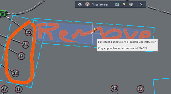

Texte d'instruction sur une annotation
L'assistant d'annotations détecte certaines instructions dans le texte d'annotation qui sont liées à des commandes telles que "DEPLACER", "COPIER" ou "SUPPRIMER". Lorsque l'assistant d'annotations identifie une instruction, vous pouvez cliquer dessus pour lancer la commande associée.
