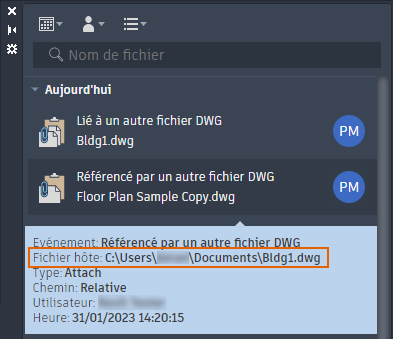

Événement Xref Informations sur l'activité

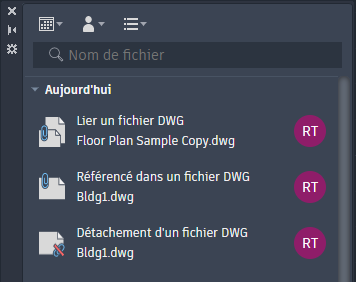

Les Informations sur l'activité peuvent inclure le moment où un fichier DWG a été attaché en tant que Xréf, détaché et lorsque la Xréf est liée.
Les événements Informations sur l'activité incluent également les dessins associés à un autre dessin en tant que Xréf. Le nom du dessin qui fait référence au dessin courant apparaît dans les détails de l'événement.

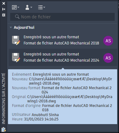

Événements Informations sur l’activité enregistrés dans différents formats
Les événements Informations sur l’activité du jeu d'outils AutoCAD Mechanical peuvent inclure l'enregistrement d'un dessin dans un autre format de fichier AutoCAD ou Mechanical.
