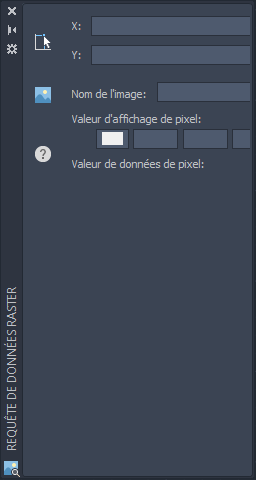

Boîte de dialogue Requête de données raster
Cette boîte de dialogue permet d'afficher les valeurs de données du pixel à l'emplacement du curseur sur une image.
Cette boîte de dialogue peut être flottante ou ancrée dans le panneau de gauche de la fenêtre principale, de manière similaire au Gestionnaire des images.
Système de coordonnées
Spécifie le système de coordonnées de l'image ou indique qu'il n'est pas défini si aucun système de coordonnées n'a été affecté. Cette option s'affiche uniquement si le AutoCAD Raster Design toolset est exécuté sur le jeu d'outils AutoCAD Map 3D toolset ou si un dessin compatible avec le système de coordonnées SIG est ouvert.
Choisir transformation
Ouvre la boîte de dialogue Sélectionner le système de coordonnées universelles, qui vous permet de sélectionner un système de coordonnées pour l'image.
Suivi du curseur
Indique les emplacements X et Y du curseur. Il s'agit le plus souvent des coordonnées générales AutoCAD, sauf si une opération de transformation des coordonnées est définie entre le système de coordonnées du dessin et le système de coordonnées de travail.
Déplace le curseur sur les coordonnées
Place le curseur à l'emplacement défini par les coordonnées spécifiées dans la section de suivi du curseur. Cliquez avec le bouton droit de la souris pour obtenir des options supplémentaires.
Données d'images
Nom de l'image
Indique le nom de l'image insérée courante.
Sélectionner image
Passe a une autre image. Cliquez avec le bouton droit de la souris pour obtenir des options supplémentaires.
Couleur d'affichage du pixel
Indique la valeur de couleur affichée pour le pixel situé à l'emplacement du curseur.
Valeur de données du pixel
Indique les valeurs d'autres données pour le pixel situé à l'emplacement du curseur. Ces valeurs dépendent du type d'image. Par exemple, ce sont les valeurs 0 à 255 pour une image en couleurs indexées ou en gamme de gris. S'il s'agit d'une image au format 32 bits à virgule flottante avec une palette des couleurs, les données peuvent concerner l'élévation, l'inclinaison ou l'aspect, selon la palette des couleurs.
