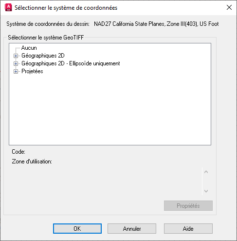

Boîte de dialogue Sélectionner le système de coordonnées (exportation)
Cette boîte de dialogue permet de sélectionner un système de coordonnées GeoTIFF pour une image exportée ou de spécifier qu'aucun système de coordonnées n'est utilisé.
Système de coordonnées du dessin
Indique le système de coordonnées utilisé dans le dessin qui fait référence à l'image.
Sélectionner le système GeoTIFF
Indique les systèmes de coordonnées GeoTIFF selon trois catégories :
  • Aucun. Cliquez ici si vous ne souhaitez pas indiquer de système de coordonnées.
  • Géographiques 2D. Cliquez ici pour voir la liste complète des systèmes de coordonnées géographiques.
  • Projetées. Cliquez ici pour voir la liste complète des systèmes de coordonnées projetées.
Code
Indique le code GeoTIFF du système de coordonnées sélectionné.
Zone d'utilisation
Indique la région du monde dans laquelle le système de coordonnées est utilisé.
