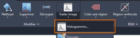

Sélectionnez l'image 1 et effectuez un zoom avant. Sur le ruban, cliquez sur l'onglet Outils Raster Si vous êtes invité à continuer, cliquez sur Oui. Appuyez sur la touche ENTREE pour traiter l'ensemble de l'image. |

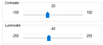

| 3 | Dans la boîte de dialogue Histogramme, cliquez sur l'onglet Luminosité/Contraste. Réglez les curseurs Luminosité et Contraste et remarquez l'effet résultant dans l'aperçu. Choisissez un réglage améliorant la visibilité de l'image. Cliquez sur Appliquer, puis sur Fermer. |

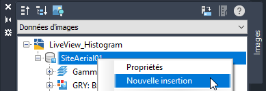

| 6 | Si vous souhaitez utiliser d'autres options de l'histogramme pour modifier l'image, réalisez des copies supplémentaires de l'image. Pour ce faire, assurez-vous que le Gestionnaire des images est ouvert (si nécessaire, sur le ruban, cliquez sur l'onglet Outils Raster groupe de fonctions Gérer et afficher Gérer). Dans le Gestionnaire des images, cliquez sur la liste déroulante et choisissez Données d'images. Développez le nœud LiveView_Histogram, cliquez avec le bouton droit de la souris sur SiteAerial01 et choisissez Nouvelle insertion.
Une nouvelle insertion est créée au-dessus de l'image 1. Déplacez la nouvelle insertion vers un autre emplacement du dessin. |
