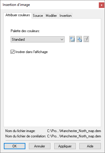

Les images satellites et d'autres données à plusieurs spectres incluent une image distincte pour chaque bande de données du jeu de fichiers. Par exemple, le jeu peut inclure des images pour les bandes de données infrarouges et des couleurs rouge, vert ou bleu. À l'aide d'une palette des couleurs avec affectation de bande dans AutoCAD Raster Design toolset, vous pouvez combiner différentes bandes pour mettre en évidence des caractéristiques spécifiques des données de l'image.
Vous pouvez utiliser la boîte de dialogue Insertion d'image pour affecter une bande de données à chaque canal de couleur et décider des canaux à inclure dans l’affichage. Vous pouvez à tout moment modifier l’affectation des bandes et voir le résultat à l’écran.
