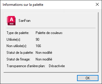

  3. Dans la boîte de dialogue Gestionnaire de palettes, cliquez sur le menu Palette Informations. La boîte de dialogue Informations sur la palette montre que sur les 256 couleurs possibles, seules 90 sont utilisées et que la transparence en arrière-plan est désactivée pour cette image. Cliquez sur OK.

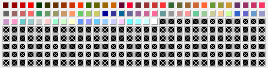

  4. Cliquez sur le menu Affichage Afficher Inutilisés. Les couleurs inutilisées de la palette sont barrées d'une croix (X).

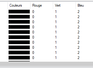

  8. Cliquez sur le bouton Index 0 de la table de couleurs. Accédez au bas de la fenêtre de liste. La ligne Index 0 est mise en surbrillance et aucune autre couleur foncée de la liste ne correspond exactement aux valeurs RVB et de fréquence. Ceci indique que le noir est un choix de couleur transparente "sûr".
