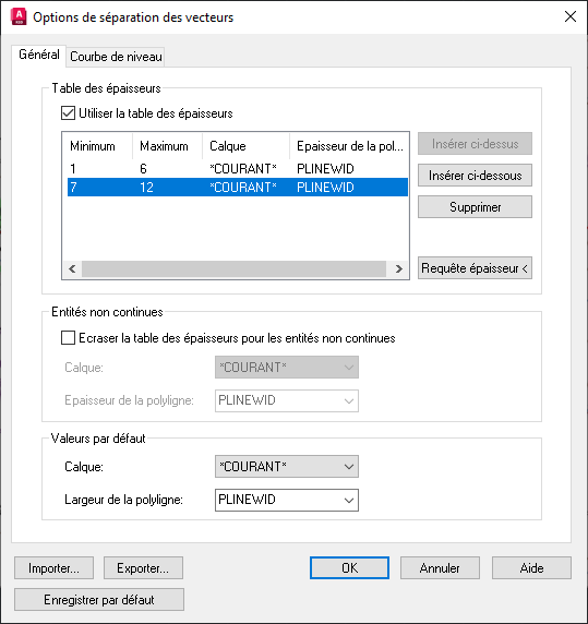

Utilisez les options de séparation des vecteurs pour affecter automatiquement des calques et des épaisseurs de ligne aux lignes vectorielles créées au cours du processus de vectorisation. Ces options de séparation des vecteurs sont disponibles dans l'onglet Outils vectoriels – Paramètres généraux de la boîte de dialogue Options de AutoCAD Raster Design.
Vous pouvez utiliser la séparation des vecteurs de la façon suivante :
- Vous pouvez séparer les vecteurs selon l'épaisseur des lignes raster au moyen de l'onglet Général de la boîte de dialogue Options de séparation des vecteurs. Vous pouvez, par exemple, affecter des lignes de cote fines à un calque pour le distinguer des lignes plus épaisses des objets. Il suffit de spécifier un minimum de deux plages d'épaisseurs de ligne pour les entités raster, puis d'affecter une valeur de calque et d'épaisseur de polyligne à chaque plage.
