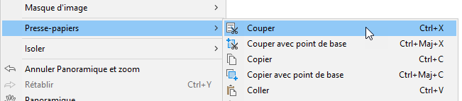

Sélectionnez la bordure de la région REM, cliquez avec le bouton droit de la souris et choisissez Presse-papiers Couper.
Le contour de la fenêtre est supprimé. Son angle inférieur gauche est remplacé par le symbole X rouge.

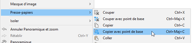

Utilisez un autre trajet relié afin de créer une région à deux tons renforcée pour la fenêtre 1.
Sélectionnez la région REM, cliquez avec le bouton droit de la souris et choisissez Presse-papiers Copier avec point de base.

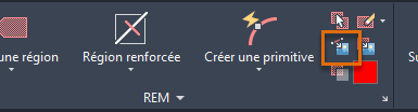

Cliquez sur la fenêtre REM 2, puis sur l'onglet Outils Raster du ruban groupe de fonctions REM Fusionner avec l'image raster.
La fenêtre REM 2 est convertie en objet raster.
