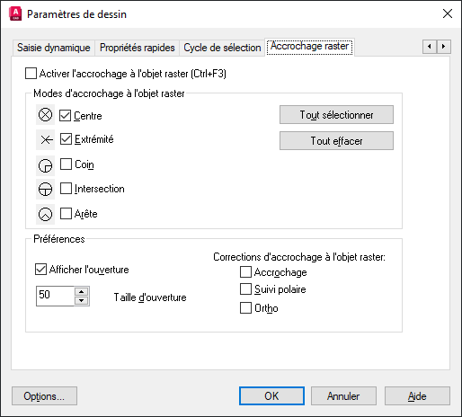

Les modes d'accrochage raster permettent de sélectionner facilement des positions exactes dans des entités raster à deux tons. Ils fonctionnent de manière similaire aux modes d'accrochage aux objets d'AutoCAD, à l'exception du fait qu'ils concernent les entités raster au lieu des objets vectoriels.
Les accrochages raster s'avèrent utiles pour :
Lorsque l'accrochage raster est activé, une fenêtre d'accrochage s'affiche au niveau du curseur AutoCAD. Cette fenêtre affiche des réticules sur les points sur lesquels il est possible d'effectuer un accrochage. Vous pouvez sélectionner un ou plusieurs modes d'accrochage pour contrôler si le curseur s'accroche aux extrémités, angles et autres points.
Vous pouvez activer ou désactiver l'accrochage raster depuis le groupe de fonctions Accrochage de l'onglet Outils de balayage du ruban.
Pour accéder aux options d'accrochage raster
Outil de lancement de la boîte de dialogue (
