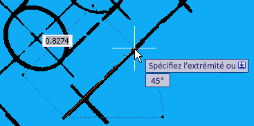

Si vous activez la saisie dynamique AutoCAD, des invites s'affichent à l'écran en regard du curseur lors de la vectorisation. Les lignes vectorisées, les arcs et les figures possèdent également des poignées qui permettent de modifier les lignes d'étude. Cette fonction est particulièrement utile pour définir les valeurs numériques des coordonnées, de la longueur de ligne et des angles. Si la saisie dynamique est activée, les invites s'affichent uniquement sur la ligne de commande.
Pour configurer la saisie du pointeur et la saisie des cotes, ouvrez la boîte de dialogue Paramètres de dessin à l'aide de la commande AutoCAD PARAMDESS.
Pour activer ou désactiver la saisie dynamique, utilisez la variable système AutoCAD DYNMODE qui possède quatre paramètres :
